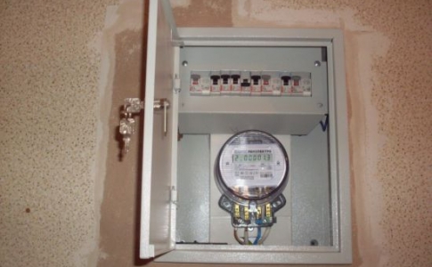

Если с проектной документацией все в порядке, и вы хотите перенести электросчетчик г.Кривой Рог  без помощи электриков управляющей компании, воспользуйтесь следующей инструкцией:
1
Лучше всего устанавливать счетчик в щиток, который имеет металлический корпус. Пломбу можно снимать только после того, как будет получено согласие энергосбыта.
2
Фазный проводник с вводного автомата подключите к первой клемме.
3
Проводник подключить к отходящим автоматам, после его выхода из второй клеммы.
4
К третьей клемме, которая перемыкается с четвертой, подведите нулевой провод. Он будет уходить от четвертой клеммы на нулевую шину, от которой питается вся проводка.
Единственный параметр, который необходимо соблюсти при переноске электросчетчика г.Кривой Рог – его высота. Она должна составлять 1,6–1,8 м.
