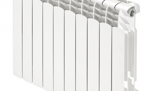

Алюминиевые секционные радиаторы появились не так давно относительно чугунных и стальных приборов отопления, но благодаря своим качествам успели занять свое место на рынке. Секции из алюминиевого сплава производятся как литьем, так и прессованием, с последующей сборкой, как и чугунные радиаторы, в батареи по 10 секций. И точно так же как и чугунные радиаторы с помощью специального ключа из них можно собирать батареи с необходимым количеством секций.
Преимущества алюминиевых радиаторов:
  • Высокая теплоотдача при небольшом весе
  • Очень малая инерционность (начинает отдавать тепло почти сразу после поступления в него подогретого теплоносителя), позволяет легко управлять температурой в помещении, поддерживать различные температурные режимы по времени
  • Секции алюминиевого радиатора окрашены в заводских условиях порошковыми красками, стойкими к температуре.
  • Развитая конвективная поверхность секции препятствует скоплению пыли внутри секций.
  • Подходят для установки в низкотемпературные системы отопления
Недостатки алюминиевых радиаторов:
  • Предрасположенность к электрохимической коррозии
  • Большинство алюминиевых радиаторов не выдерживают давления централизованных сетей отопления
Подводя итог, можно смело сказать, что алюминиевые радиаторы - это современные отопительные приборы, которые смогут показать все свои преимущества в индивидуальных системах отопления с малым объемом теплоносителя, а также позволят экономить топливо за счет использования различных температурных режимов для разного времени суток.
