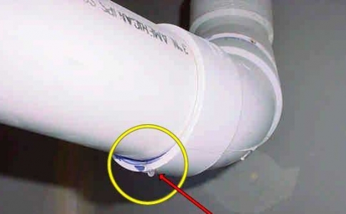

Если у вас начала протекать именно труба, то для устранения утечки вам будут нужны хомуты, камера из резины, бандаж, который предназначен для трубы, проволока и холодная сварка.
Если у вас есть все это, то для того чтоб ликвидировать прорыв во внутридомовой отопительной системе вам потребуется выполнить нижеописанные действия.
сантехник
Заделать отверстие, которое образовалось в трубе, с помощью небольшого кусочка резины, которую можно взять от старой велокамеры или автошины. Резина должна быть мягкой. Ею необходимо обмотать протекающую трубу и зафиксировать с помощью хомутов либо проволоки.
Хомутов должно быть три. Один из них должен находиться непосредственно в том месте, где произошла утечка, а остальные два – по бокам от места прорыва.
Также эффективно ликвидировать прорыв в трубопроводе можно с помощью бандажа предназначенного для труб, который можно приобрести в магазине, в котором продается сантехника.
ремонт в квартире
Трубопроводный бандаж изготавливается из толстого куска резины. Нечто, на подобие струбницы. Бандаж фиксируется на трубе с помощью болтов по всему ее периметру.
Если утечка воды произошла там, где трубопровод прикрепляется к тройнику, фитингу или колену с помощью резьбового соединения, то куском резины придется обернуть точку протекания как можно более туго. Фиксируется она с помощью двух хомутов, один из которых накладывается на саму трубу, а второй на фитинг.
Если вам не удастся достигнуть желаемого результата, то вам потребуется бандаж, изготовленный на заводе. Заводскую резинку придется заменить резинкой, которая используется для устранения разницы в диаметре.
Метод холодной сварки – самый эффективный способ, с который помогает ликвидировать прорыв в трубопроводе.
Перед тем как приступить к холодной сварке, материал для нее необходимо разминать руками, слегка смоченными водой, до тех пор, пока он не станет пластичен и не начнет липнуть. Нанося полученную массу на трубу, ее следует разглаживать и прижимать.
На удержание требуется около 1/3 часа. Полимеризация закончится полностью примерно часа через 3-4.
