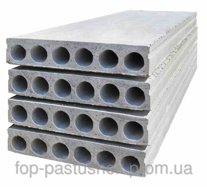

Длина (L) 5680 мм.
Ширина (B) 1190 мм.
Высота (H) 220 мм.
Расчетная нагрузка 800 кгс/м2.
Класс бетона В 15.
Масса изделия 2.25 т.
Плита перекрытия ПК 56.5-12-8 применяется для перекрытия этажей промышленных и жилых зданий, а также для прокладки теплотрасс.
Чтобы снизить массу и повысить звукоизоляционные свойства имеются пустоты.
Для монтажа плит используются монтажные петли, которые располагаются с четырех сторон панели перекрытия.
