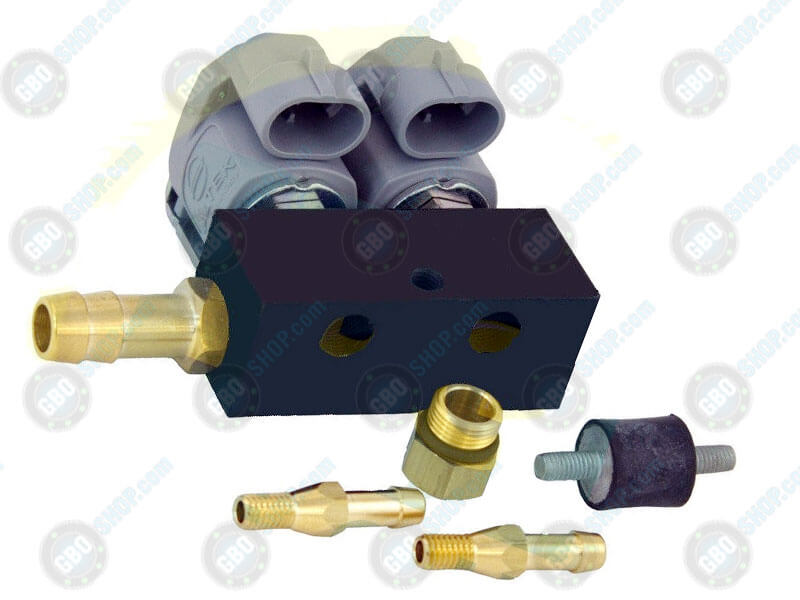

Газовые форсунки GreenGas Type30 являются одним из основных элементов всей газобаллонной системы 4-го поколения. Форсунки ответственны за точную дозировку, распыление газо-воздушной смеси и подачу её в коллектор при управлении газового контроллера. Все комплектующие произведены в Италии, компанией Valtek S.p.a., а сборка осуществлена в Польше компанией Global Gas Sp.z.o.o. Применимы только для ГБО-4 с альтернативным топливом пропан-бутан или метан. Срок гарантийного обслуживания составляет 12 месяцев после приобретения. Рампа 3-х секционная, обычно такие устанавливают на 3-х и 6-ти цилиндровые автомобили.
Форсунки GreenGas отличаются от Valtek Type 30 только цветом катушек (вместо привычного красного – зелёный). Всё остальное абсолютно аналогично, и сделано из тех же материалов и комплектующих.
Комплект поставки:
  1. Рампа форсунок GreenGas 3 цилиндра;
  2. Амортизаторы крепления – 2 штуки;
  3. Штуцера в коллектор – 3 штуки;
  4. Переходник для подключения датчика температуры газа или кольцевания системы.
Рампа форсунок GreenGas представляет из себя единую конструкцию, выполненную из металла. На ней расположены три катушки зеленого цвета с разъемом для подключения проводки. Питание катушек составляет 12 Вольт, разъем – европейский Valtek. Изготовлены они из пластика. Под катушками расположен корпус и сердечник (шток), именно поэтому данные форсунки принято считать штоковыми. В нижней части секции проделаны три отверстия с резьбой под калибровочные штуцера и обеспечение выхода газа из форсунок. Эти штуцера имеют внешний диаметр 5 мм. Расстояние от штуцеров до коллектора не долженревышать 15 см. Поддерживаются штуцера с внутренним диаметром от 0,75 до 3,0 мм. Вход газа в рампу производится с помощью латунного штуцера под рукав с внутренним диаметром 12 мм.
Перед рампой устанавливайте фильтр тонкой очистки, который будет очищать газ и продлит срок службы форсунок. Обычно замена такого фильтра производится каждые 8 – 10 тысяч км пробега на газе. К преимуществам этой модели можно отнести и то, что она совместима со многими популярными системами распределенного впрыска. Среди них: Zenit, Stag, Atiker KME, LPGTECH, Optima и многие другие.
Показатели открытия и закрытия аналогичны с показателями Valtek Type30, а именно:
  • Открытие – 3,7 мс;
  • Закрытие – 2,8 мс;
  • Время срабатывания (минимальное) – 3,3 мс.
