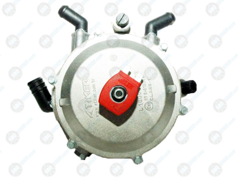

Испаритель KME Twin – один из самых мощных представителей своего класса, способен выполнять самые сложные задачи в газобаллонном оборудовании четвертого поколения на сжиженном нефтяном газе (LPG). Приспособлен под работу с инжекторными автомобилями, имеющими мощность двигателя до 411 лошадиных сил или же до 300 киловатт. Подойдет для грузовых и легковых автомобилей. Особенно часто применяют для автомобилей с турбо наддувом и форсированных двигателей. Основные особенности:
- Характеризуется малым падением давления при большом расходе топлива;
- Способен обеспечить достаточное количество газа, необходимое для мощных двигателей в различных режимах работы;
- Система двойной стабилизации давления;
- Совместимость со многими популярными рампами форсунок и системами впрыска газа.
Комплект поставки включает следующие узлы:
- Газовый редуктор TWIN с 2 входами газа М10х1;
- Электромагнитный газовый клапан OMB с входом М12х1 и 2 выходами под термопластиковую 6 мм трубку FARO;
- Переходник в редуктор для термопластиковой трубки Faro 6 мм с накидной гайко и ниппелем – 2 шт.;
- Гайка накидная для термопластиковой трубки D6 – 2 шт.;
- Ниппель 6 мм для пластиковой трубки 6 мм – 2 шт.;
- Гайка D8 M12x1 – 1 шт.;
- Ниппель 8 мм латунь – 1 шт.;
- Штуцер выхода газа D12 мм – 2 шт.;
- Кронштейн крепёжный для редуктора – 2 шт.;
- Шайбы, болты, гайки и саморезы для крепления;
- Кабель с разъемом под электромагнитный клапан;
- Вакуумный тройник 5х5х5 мм пластик.
Вход газа производят с помощью медной или термопластиковой трубки диаметром 8 мм в электромагнитный клапан с внутренней резьбой М12х1. Далее, клапан имеет два выхода, предусмотренный под 6-ти мм термопластиковую трубку соединяется с переходниками в редукторе. На этом участке можно применить только термопластиковую трубку диаметром 6 мм марки FARO или другой марки, которая имеет точно такие же показатели внутреннего и наружного диаметров. Для выхода газа в комплектацию входит два латунных штуцера, которые имеют наружный диаметр 12 мм. В комплект с ними входит уплотнительная прокладка. Редуктор КМЕ ТВИН имеет одну камеру обогрева, вход и выход тосола происходит с помощью пластиковых штуцеров под шланг 16 мм. Этот момент можно считать недостатком данной модели, так как в процессе эксплуатации на высоких нагрузках может происходит обмерзание редуктора. С обеих сторон имеются латунные штуцера под вакуум. Регулировка выходящего давления производится на каждый выход газа отдельно, для этого есть специальные регуляторы. Производитель заявляет, что давление можно регулировать в диапазоне от 0,6 до 1,6 Бар.
В сравнении с версией 1, вторая версия отличается только подводом магистрального трубопровода. Фильтрующий элемент, который расположен в клапане необходимо заменять через каждые 8 – 10 тыс. км пробега на газе. Катушка клапана имеет мощность 11 Ватт, питание 12 Вольт.
Редуктор газовый KME Twin имеет довольно большие габаритные размеры, которые составляют 119х133 мм, и это неудивительно, ведь по сути он представляет из себя две спаренных модели Сильвер. Вес устройства – 2,59 килограмм.
Произведен TWIN в Польше компанией KME sp.z.o.o. Продукция этой марки всегда характеризовалась качеством и длительным сроком службы. Завод предоставляет 12 месяцев после покупки. Код по каталогу – 824 000 024.
Редуктор TWIN характеристики:
Мощность, kW | До 300 |
Мощность, лошадиных сил | До 411 |
Вид топлива | Пропан-бутан |
Поколение ГБО | 4-е |
Вход газа в клапан | D8 M12x1 (под медную или термопластиковую трубки) |
Вход газа в редуктор | 2 входа М10х1 D6 (под термопластиковую трубку( |
