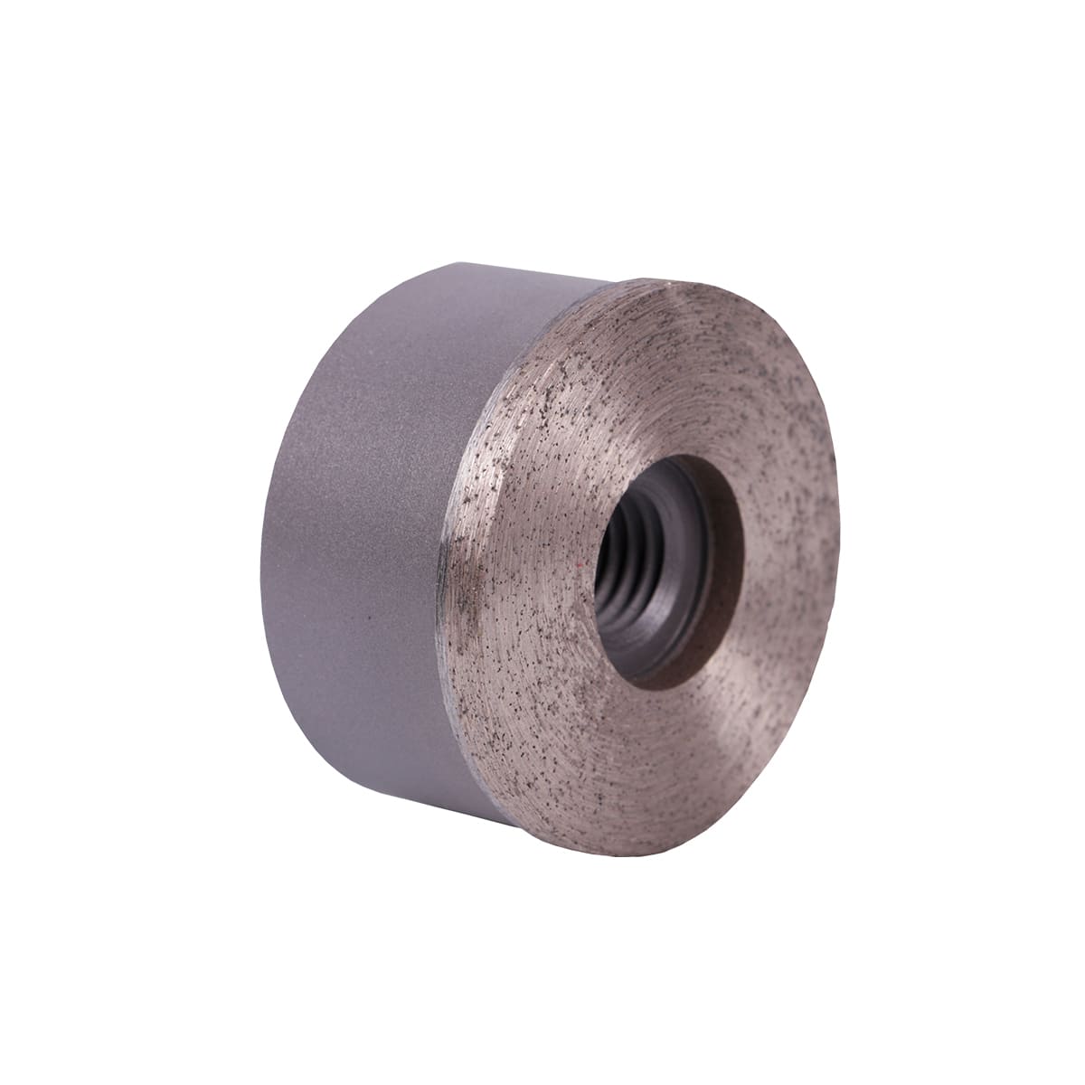

Гайка-фреза - це керамічна кромка чудової якості за лічені секунди.
Інноваційний запатентований продукт. Гайка-фреза накручується на шпиндель углошліфувальной машини, затискає ріжучий алмазний диск замість звичайної гайки. Алмазоносних шар на торцевій поверхні гайки перетворює її в повноцінну алмазну фрезу.
Така схема дозволяє підшліфувати кромку керамічної плитки відразу після різання. Це робить процес неймовірно зручними і продуктивним.
Ефективно працює як з настінною керамічною плиткою, так і з міцними керамогранітами.
Фреза виготовляється в двох виконаннях:
-з великим зерном 70/80 - для чорнового шліфування, знімання великого обсягу матеріалу.
-з зерном 100/120 для тонких доводочних робіт.
Застосовується на кутошліфувальних машинах 125 з частотою обертання 11000 об / хв без охолодження.
Гайка-фреза має посадкову різьбу М14 для загвинчування на штоку КШМ. Алмазоносний шар має фаску для плавного врізання в матеріал.
