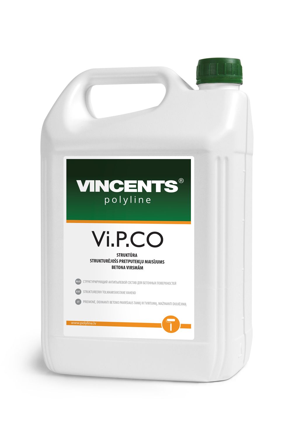

Розчин на основі силікату натрію з активними добавками для підвищення твердості верхнього шару бетону, зменшення пилення, захисту поверхні від проникнення жирів, олії, вологи, бруду.
Об'єкти застосування: старі і нові підлоги в складських приміщеннях, гаражах, СТО, промислових підприємствах.
Особливості:
зміцнює верхній шар бетону
значно зменшує пилення бетонних та цементних поверхонь
підвищує зносостійкість підлоги
знижує проникнення в бетонну підлогу масел, вологи
можливість оброблення старих поверхонь та нових (після 14 днів витримки)
Характеристики:
Зовнішній вигляд: рідина
Колір: прозорий, безбарвний
Розчинник: вода
Запах: без запаху
Щільність: 1,1 г/см³
Час висихання: 24 години (між шарами)
18 годин після останнього шару
48-72 години - експлуатаційна готовність
7-12 днів - повна полімеризація
Витрата: 1 л на 5м² (в залежності від пористості бетону витрата може відрізнятись)
Зберігання: 2 роки з дати виготовлення в герметично закритій упаковці при температурі від +5 до +30°С
