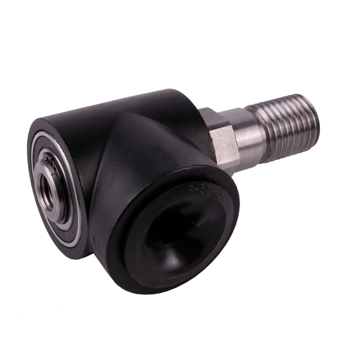

DrillSTREAM Свердління без пилу Все більшої популярності набирає свердління отворів в бетоні, цеглі без застосування водяного охолодження, в суху. При такому свердлінні утворюється велика кількість пилу. Підключення до свердлильної машини пилососа вирішує питання пиловидалення. Для цього використовується колектор відводу пилу MECHANIC DrillSTREAM 1 1/4 UNC x М18. Колектор встановлюється між свердлом і шпинделем дрилі алмазного свердління. При необхідності, використовується Перехідник 01419031021 1 + 1 / 4UNC (in) xM18 (out). Колектор має гумову манжету для підключення пилососа з різними патрубками шланга пилососа за формою і діаметром. Потік повітря проходячи через зону свердління, охолоджує алмазні сегменти, видаляє продукти буріння, що збільшує швидкість проходки свердла та збільшує його термін служби. Застосування пилососа в сухому алмазному свердлінні дозволяє виконувати отвори в приміщеннях з ремонтом. Колектор працює в парі з алмазними свердлами ADTnS RS-TX, призначеними для сухого свердління на дрилях алмазного свердління з мікроударом.
