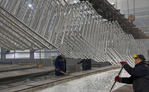

Гаряче цинкування металоконструкцій для будинку — не промисловий формат. У ванну 14 м проходять секції паркану, стулки воріт, ферми навісу, марші зовнішніх сходів, рами альтанки, закладні під колони тераси і стійки освітлення ділянки. Для котеджного містечка одна партія закриває і огорожу, і малі форми, без окремого підрядника на кожен виріб.
ТОВ «Аліас Україна» (Черкаси, вул. Героїв Дніпра, 71) виконує гаряче цинкування за ДСТУ EN ISO 1461:2024, потужність близько 3000 т на місяць. Креслення перевіряють до запуску у виробництво: отвори, порожнини, марка сталі.
