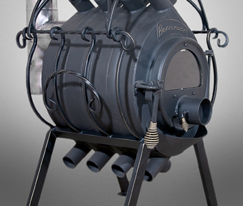

Печь Бренеран. История зарождения этих печей длительного горения

Бренеран, это цельносварная конструкция, изготавливаются эти печи из жаропрочной стали. И топливом для этих печей служат дрова. Причем, для топки лучше всего применять крупно наколотые дрова. Крупные поленья обеспечат более длительную  работу печи на одной закладке дров.
Полное название печей Бренеран, это газогенераторные печи длительного горения. Теперь немного подробнее об этом названии. Топка печи состоит из двух камер, камеры сгорания, куда непосредственно и загружаются дрова и камеры вторичного дожига газов (газогенерации). Газы выделяемые древесиной при горении поступают во вторую камеру, камеру дожига, куда подведены два инжектора для подсоса кислорода и дожигаются еще раз. Таким образом, практически все преобразуется в тепло и в дымовую трубу вылет минимален. Тем самым и достигается такой высокий КПД этой печи.  Отсюда и название газогенераторная печь.
Длительное горение, это режим при котором на одной закладке дров печка отдает тепло много часов. В зависимости от типоразмера печи они работают от 6 до 12 часов на одной закладке дров. Длительное горение достигается тем, что дрова в этом режиме не горят, а потихоньку тлеют. На дверке печи расположен регулятор мощности, регулирующий доступ воздуха в топку, а на выходе регулято-газификатор. Путем перекрывания  двух этих задвижек  дрова переводятся из режима горения в режим тления.
Переводя печку в режим длительного горения, обеспечивается медленный и экономичный расход дров. При эксплуатации печи в этом режиме в топке даже золы практически не остается, все полностью перетлевает.
