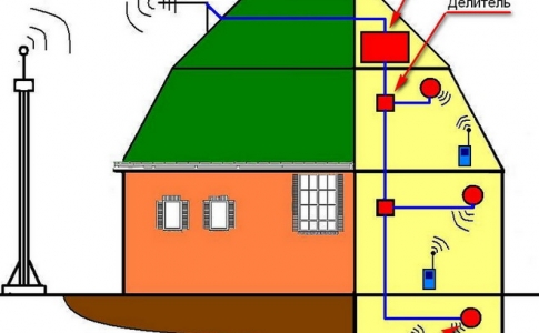

Далее рассмотрим наиболее часто встречаемые варианты установок для загородных домов, где установка GSM усилителя особенно актуальна.
GSM усилитель для загородного дома на стадии строительства:
Все элементы системы соединяются кабелем, и потому следует устанавливать GSM усилитель на стадии строительства до чистовой отделки.
Количество внутренних антенн зависит от площади дома. Обычно берут одну антенну на 50-100 кв.м. Площадь покрытия каждой антенны зависит от толщины и материала межкомнатных перегородок. Если между этажами железобетонное перекрытие, то внутренние антенны устанавливаются отдельно на каждом этаже.
В случаях, когда и на улице возле дома плохой уровень GSM сигнала, то на фасаде дома ставится внутренняя антенна в герметичном исполнении, направленная в сторону двора. Радиус излучения от 10 метров и более, в зависимости от мощности репитера. Пример такой установки показан на фотографиях выше.
