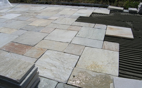

Мощение природным камнем:
Мощение в загородном строительстве производится как природным камнем, так и в сочетании природного камня с искусственными материалами для мощения. Работы по мощению выполняются после планировки участка и разметки. Камень для мощения используется от 30мм и более.
Размечается площадка для мощения, производится выемка грунта. Затем укладывается щебень, песок, отсев так называемая «подушка», плотно трамбуется, укладывается цементно-песчанная смесь, устанавливается камень, сверху поливается водой. Более прочная кладка получается при установке камня на цементно-песчаный раствор.
В случае «сухой» кладки, камень укладывается в песок или грунт, при желании швы можно сделать шире и засеять газонной смесью (питательный грунт, семена травы, удобрения)
В случае мощения площадки под автомобиль рекомендуется использовать камень не менее 4 см., дополнительно усилить основание. Основание в этом случае выполняется как монолитная армированная плита, с 2-х слойным армированием, толщиной 80-120 мм. Допускается устройство основания под автомобиль без монолитной армированной плиты, с применением дорожной сетки.
В случае мощения отмостки вокруг дома, можно использовать камень 20-25 мм.
Некоторые примеры мощения:
Пример 1: Мощение по нагрузку «пешеход»:
  • Выемка грунта 300 мм.
  • Песчаная подготовка 100 мм.
  • Трамбовка.
  • Щебеночная подготовка 150 мм.
  • Трамбовка.
  • Устройство слоя ЦПС (цементно-песчаная смесь) - 40 мм.
  • Мощение камнем.
Пример 2: Мощение по нагрузку «пешеход»
  • Трамбовка.
  • Трамбовка.
  • Укладка камня на песчано-цементный раствор.
Пример 3: Мощение по нагрузку «автомобиль»
  • Выемка грунта 350 мм.
  • Трамбовка.
  • Щебеночная подготовка 100 мм.
  • Гидроизоляция п/э пленкой 150 мкм., или другой рулонной гидроизоляцией.
  • Устройство монолитной армированной плиты 100 мм. ( 2 слоя армирования арматурной сеткой).
  • Укладка камня на раствор или ЦПС.
Пример 4: Мощение по нагрузку «автомобиль»
  • Трамбовка.
  • Трамбовка.
  • Укладка дорожной полипропиленовой сетки ячейки 30х30 или 40х40 мм
  • Подсыпка отсевом 30 мм.
Применение при устройстве основания геотекстильных материалов, для разделения слоев, улучшит дренажные свойства основания, повысит в целом качество выполненных работ и увеличит срок эксплуатации замощенной поверхности.
