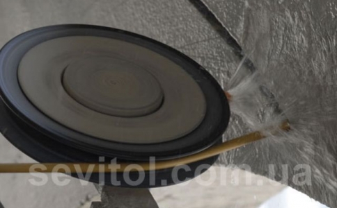

05.04.2013 Всем известны четыре способа резки железобетона. Настенными пилами (стенорезами) режут стены, швонарезчики предназначены для резки напольных покрытий и железобетонных перекрытий, ручная резка бетона электрическими и гидравлическими резчиками обычно используется  для ручного демонтажа.
Однако, все эти способы хороши, если толщина железобетона до 500-700 мм. Самым продвинутым и технологичным способом алмазной резки бетона  является канатная резка. Современный  алмазный канат разрезает практически любую толщину бетона. Он может работать при резке  металлов, может использоваться  при серьезных демонтажных работах на металлургических и химических предприятиях, на гидротехнических сооружениях, при строительстве метрополитенов  и т.д. Канатная установка это модульная конструкция, легко и просто собираемая прямо на объекте. Мы  рекомендуем использовать гидравлические приводы от маслостанции  для канатной резки. Это делает установку надежной и предсказуемой. Кроме того, мощность канатной пилы не должна быть меньше 20 кВт, еще лучше 25 кВт, тогда мы получаем очень высокую скорость резания при оптимальном ресурсе алмазного каната.  Выбор машин 10 кВт или 15-17 кВт будет значить, что нужен более слабый и «мягкий» тип  алмазного каната.
Вопрос  о ресурсе (износостойкости) алмазного  каната возникает постоянно. При выборе каната  для различных  задач ресурс  может очень сильно отличаться.  Каждый производитель хвалит свой алмазный канат.  Однако, статистика износа алмазного каната TYROLIT STANDARD** (зафиксированная нами как расчетная по опыту работ с 2005 по 2011 год, cоставила 1 метр  алмазного  каната TYROLIT), режет  3,11 м.кв срезанной площади железобетона. Средняя стоимость алмазного каната на 1 м. кв. срезанной площади  не  должна превысить  380 - 450гр  или  примерно $50. Тогда Вы будете эффективными и конкурентоспособными в серьезных тендерах на резку бетона. Для этого советуем выбрать канатное оборудование TYROLIT HYDROSTRESS – известное во всем мире, проверенное на сотнях строительных площадок Украины.
