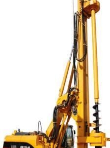

Буровая установка SANY SR250M
Технические характеристики SANY SR250M
Общие сведения
Производитель SANY Heavy Industry Co., Ltd. (SANY Group Co., Ltd.), Китай
Модель SANY SR250M
Тип Буровая установка роторная со шнековым буром непрерывного действия (CFA) на гусеничном ходу
SR250M со шнековым буром непрерывного действия)
Максимальный диаметр бурения, мм 800
Максимальная глубина бурения, м 20
Максимальное тяговое усилие , кН 580
Максимальный крутящий момент, кН•м 150
Роторная буровая установка SANY SR250M с келли-штангой
Максимальный диаметр бурения, мм 1500
Максимальная глубина бурения, м 67
Обороты при бурении, об/мин. 7 … 30
Максимальный крутящий момент, кН•м 250
Максимальное усилие подачи лебедки, кН 180
Наклон мачты буровой установки
Угол наклона мачты вперёд, град. 5
Угол наклона CFA мачты назад, град. 5
Угол поперечного наклона мачты (влево/вправо), град. ± 6
Общие характеристики буровой установки SANY SR250M
Тяговое усилие, кН 510
Давление в системе, МПа 34,3
Давление в системе управления, МПа 4
Эксплуатационная масса со шнековым буром непрерывного действия (CFA / НПШ), т 70
Эксплуатационная масса с келли-штангой, т 74
