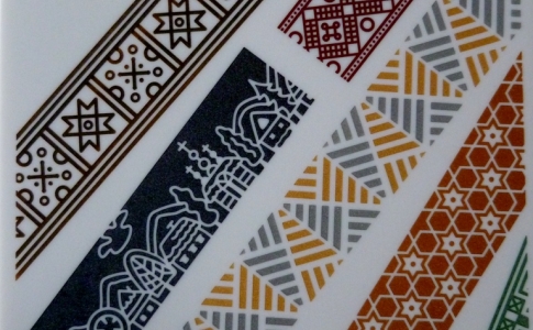

 На сегодняшний день проведены все необходимые испытания качества на совместимость со всеми ведущими торговыми марками искусственного камня представляющими ассортимент  в Украине. И мы спешим поделиться с вами нашей новой технологией   цветовая пост-обработка гравированной поверхности камня. Суть которой состоит
в высококачественном цветовом заполнении гравированных областей на поверхности искусственного камня!
Лазерная гравировка на искусственном камне.
 Лазерная гравировка на искусственном камне  технические возможности  позволяют
получение чётких очертаний текста, микро текста (с высотой символов вплоть до 1 миллиметра), векторных иллюстраций, логотипов, узоров и орнамента, монохромного растра и фотографий – всё это оперативно выполняется на новейшим американским лазерным оборудованием.
 Глубина прожига, в пределах                                                0,1~0,6мм за один проход.
Поле неразрывной гравировки составляет                                 1,5 х 1,5 метра
Четкость макета, в зависимости от материала обработки           200-600dpi
  Полимерная цветовая пост-обработка гравированных поверхностей.
Знакомьтесь с уникальной на сегодняшний день в Украине услугой  нанесение цветного логотипа на поверхность искусственного камня путем полимерной пост-обработки гравированной поверхности:
Цветовое оформление полученных при гравировке областей стало возможным благодаря покраске с нанесением защитного полимерного слоя, в противном случае краска с первых дней была бы подвержена коррозии. Кроме простых цветов и различных металликов, имеется возможность добавления в полупрозрачную полимерную массу перламутра или блеска.
  Помимо прочего, данная услуга надежно защитит красочный слой от коррозии, загрязнения, кислотно-щелочной среды и ультрафиолетового излучения, позволив использовать конечное изделие как внутри помещений, так и на улице.
   Наиболее частое применение данной технологии - декорирование и брендирования.
Брендирование искусственного камня.
 Вначале при помощи лазера гравируется изображение. Затем поверхность подвергается полимерной пост-обработки  покрывается специальным полимерным защитным слоем.
Получившаяся в итоге цветовая инкрустация открывает нам широкие возможности брендирования за счет включений как однотонных оттенков, так золотых и серебристых металликов, перламутра и блеска.
