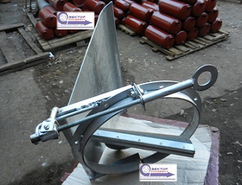

В связи с многочисленными заявками на оборудование от организаций и предприятий компания НПЦ Вектор-Кондвент с октября месяца 2012г.начала серийное производство типовых воздухораспределителей ВВР с. 5.904-40. Воздухораспределители вихревые регулируемые ВВР ( 9 типоразмеров ) предназначены для использования в системах вентиляции, кондиционирования воздуха и воздушного отопления в помещениях промышленных зданий, требующих сезонной или монтажной регулировки направления струи. Воздухораспределители выполняются по ТУ 36-19-28-015-87 и по типовой серии с.5.904-40 с ручным управлением ВВР или с электроприводом ВВРэ. В качестве исполнительного механизма применяется злектропривод МЭО 16/25-0,25 или МЭО 40/25-0,25. Воздухораспределители устанавливаются на высоту меньше 4 м в случаях: помещений со значительными тепловыделениями, с газовыделениями, определяющих воздухообмен, в помещениях без рециркуляции воздуха. В остальных случаях устанавливаются на высоту более 4м. Воздухораспределители ВВРэ устанавливаются в случаях: в системах с изменяемым углом наклона в процессе зксплуатации приточных струй, в системах с переменным расходом воздуха в процессе эксплуатации, в системах при установки на высоте более 4 м и отсутствии площадок для обслуживания воздухораспределителей в процессе наладки системы. Воздухораспределители могут устанавливаться на концевых горизонтальных участках воздуховодах на отводах и тройниках при наличии у них бандажных или фланцевых соединений. Типовой размерный ряд включает пять типоразмеров с ручным приводом (ВВР-3 Ду 315,ВВР-5 Ду 500,ВВР-7 Ду710,ВВР-10 ДУ 1000, ВВР-12 Ду1250) и четыре типоразмера с электроприводом (ВВРэ-5 Ду500, ВВРэ-7 Ду 710, ВВР-10 Ду 1000,ВВРэ-12 Ду1250). При работе воздухораспределителей поток воздуха ,выходящий из приточного воздуховода обтекает гибкую пластину и вызывает перемещение ее свободного края в горизонтальной плоскости в поперечном к оси потока направлении. При каждом перемещении пластины в потоке образуется вихрь, соизмеримый с габаритами гибкой пластины и перемещаемый вдоль потока. Вихри обуславливают формирование потока в быстро затухающую неполную веерную струю. Конструкция воздухораспределителей предусматривает возможность изменения угла наклона приточной струи в период наладки и эксплуатации системы. Изменение угла наклона струи вниз от горизонтали производится изменением угла наклона направляющей пластины от ручного привода или от электропривода. в пределах от 0 до 40 град. Скорость воздуха 4-12 м/с. Коэффициент сопротивления 1,1 -2,3.Расчетная площадь 0,078 м2 – 1,227 м2. Расход воздуха через воздухораспределители от 1,4 - 3,4 тыс. м3/ч до 17,7 - 53 тыс. м3/ч. Габариты 315х503х350 мм до 1250х2000х956 мм. Масса от 5 до 53 кг. Срок изготовления 2-3 недели.
