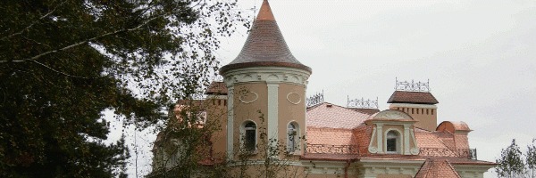

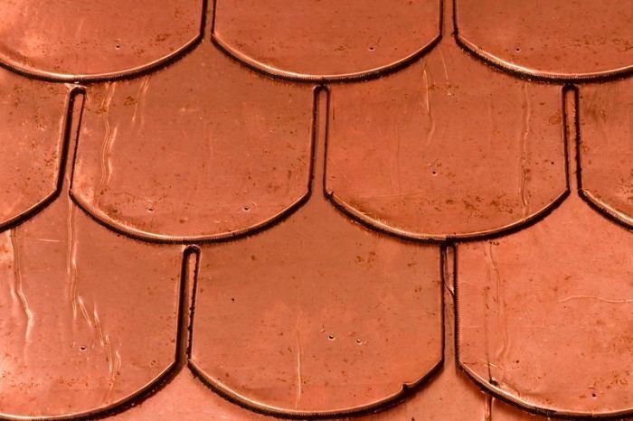

Живое медное покрытия черепицы создает переливчатый трехмерный эффект и придает поверхности кровли особую свежесть, красоту и престиж. Современная интерпретация формы и медного покрытия в сочетании с классическим стилем создают потрясающий эффект.

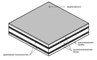

«Хвост бобра» - толстая медная черепица на основе высококачественного битума, с добавками минеральных стабилизаторов, действие которых усиливается двумя слоями стеклохолста, верхнее покрытие медной фольгой.
Составляющие:
Верхний слой: медная фольга толщиной 7/100 мм.
Смесь: высококачественный битум с добавками минеральных стабилизаторов.
Верхнее армирование: 50г/м стекловолокно.
Нижнее армирование: 80г/м усиленное стекловолокно.
Нижний слой: гранулированная пробка.
Толщина черепицы: 6 мм.

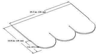

- сплошной обрешетке (ОSB, влагостойкая фанера, шпунтованная доска) с минимальным наклоном 30 град. Фиксируют 4 гвоздями на черепицу с наклоном до 50 град. При большем наклоне – дополнительно фиксируют 4 гвоздями.
При минимальном горизонтальном нахлёсте 50 мм (соответственно максимальный размер 125 мм), расход черепицы составляет 16 черепиц на метр (это отвечает примерно 22кг/м) Нахлёстывание регламентируется – климатическими условиями, высотой (снега), склоном крыши, горизонтальным проектирование длины между краем крыши и коньком.
