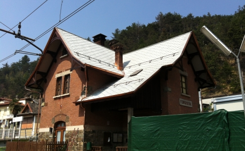

Итальянская государственная корпорация Turin Transport Group (GTT) поручила компании Infratrasporti важный проект реконструкции, включающий в себя обновление железнодорожных станций в провинции Турин. В ходе реализации этого проекта было полностью заменено асбестовое кровельное покрытие зданий и общественных туалетов железнодорожных станций Джерманьяно, Фунгера, Травес, Лоса, Пессинетто и Медзениле.
 Недавно завершенный проект предусматривал замену существовавших кровель экологически устойчивыми материалами, обеспечившими более высокий уровень энергоэффективности зданий, с использованием DuPontTyvek® – высококачественных дышащих мембран, изготовливаемых компанией DuPont по особой технологии.
Архитектор Фабио Болоньези (Fabio Bolognesi), руководитель проекта и координатор мероприятий по обеспечению безопасности из компании Infratrasporti.To, отвечал за сохранение исторической, художественной и архитектурной ценности зданий в процессе их обновления с учетом всех требований к экологически чистому и энергоэффективному строительству. В первоначальном варианте проекта была предусмотрена лишь замена различных кровельных элементов из асбеста, однако позднее архитектор принял решение о радикальной – по сравнению с исходным вариантом – реконструкции, затронувшей саму систему установки кровли.
 В целях защиты и сохранения архитектурных особенностей зданий проект реконструкции предусматривал ремонт декоративных элементов и обшивки из дерева, а также замену устаревшей и обветшалой кровельной черепицы новой – идентичной по форме, размерам и
цвету, однако изготовленной из экологически чистых материалов без использования асбеста. Сохранение существующих архитектурных элементов обеспечило защиту исторической и культурной ценности зданий, при этом особое внимание было уделено подбору высокоэкологичных строительных материалов. Сочетание этих двух аспектов позволило проекту получить полное одобрение административных органов Пьемонта, занимающихся вопросами сохранения архитектурного и ландшафтного наследия региона.
Для повышения уровня энергоэффективности зданий выбор был сделан в пользу высококачественных дышащих строительных мембран DuPontTyvek®, которые были установлены под новую черепичную кровлю, изготовленную из экологичного волокнистого цемента.
