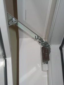

Фото ремонт окон ПВХ в Одессе и Ильичевске- засорение фурнитуры окна строительным мусором;
- не аккуратное обращение при ее проворачивании;
- изнашивание подвижных элементов из-за отсутствия смазки.
Фото ремонт окон ПВХ в Одессе и ИльичевскеСоветы по устранению неполадок:
- При разбалтывании оконной ручки, нужно приподнять декоративную планку, которая находится над ней, затем повернуть ее в горизонтальное положение и подтянуть винты, до плотной фиксации.
- при ухудшении звукоизоляции пластиковых окон, появлении продувания, лучше всего вызвать мастера. Эффективность устранения неполадки можно проверить с помощью обычного листа бумаги, поместив его между коробкой и створкой окна. Если при закрытом окне бумага будет плотно удерживаться оконными уплотнителями, а выдергивается с большим усилием, значит регулировка выполнена успешно и наоборот, при свободном перемещении бумаги, понадобится дополнительная регулировка;
- Регулировать фурнитуру окна, осуществлять замену его деталей при наличии гарантии, должны специалисты выдавшей ее организации;
- при зависании створки окна, в результате неверной эксплуатации, на откинутых ножницах и нижней петле, не нужно поддаваться панике. Устранить данную неполадку возможно самостоятельно. Для этого необходимо прижать к раме створку окна и, не меняя данного положения, повернуть ручку окна в «закрытое» положение.
