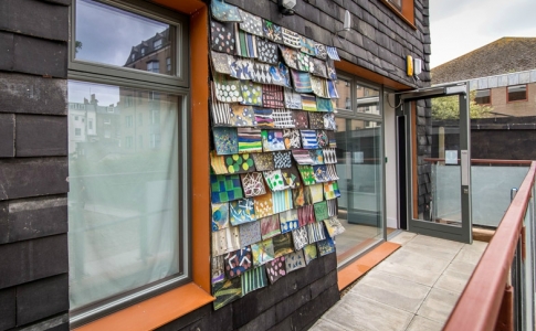

Архитектор Дункан Бейкер-Браун совместно со студентами факультета искусств Университета Брайтона осуществили «живой эксперимент» в области экологически устойчивого строительства. Brighton Waste House (Брайтонский дом из мусора) – действующий проект, в котором принимают участие студенты университета, чиновники из муниципальных советов Брайтона и Хоува, а также множество других людей – представителей отрасли и местного сообщества.
Цель проекта – найти новые методы максимально экологичного строительства. Чтобы помочь проекту, подразделение «Инновации в строительстве» компании DuPont бесплатно предоставило современные дышащие мембраны двух типов.
В задачи проекта входило использование такого количества утилизированных и переработанных материалов, какое только можно было найти или применить в той или иной ситуации. Однако, в тех случаях, когда определенный тип продукции или технологий представлялся наилучшим решением в плане обеспечения оптимального результата, были выбраны (в большинстве случаев предоставлены бесплатно) именно эти новые материалы и оборудование. Как само завершенное здание, так и информация, полученная в процессе его строительства, станут «общедоступной лабораторией», действующей совместно с организацией Building Research Establishment и университетом. Цель создания такой лаборатории – демонстрация возможных способов снижения показателей выбросов CO2 в процессе эксплуатации зданий, который сейчас составляет 45% от общего объема таких выбросов в Великобритании.
Деревянный каркас здания сделан преимущественно из обрезков древесины и утилизированной фанеры, а для его изоляции было использовано множество различных материалов – от подаренных проекту панелей KoolthermK15 до внутренних стенных «блоков», заполненных старыми видеокассетами VHS и коробками от компакт-дисков, утилизированными обоями и 19 800 одноразовыми зубными щетками, использованными пассажирами авиакомпаний! Более 85% всех материалов составили утилизированные отходы различного типа, однако в определенных случаях также использовались новые продукты и высокотехнологичные решения.
 К примеру, одним из важнейших условий успеха проекта была максимальная защита здания от ветра и воды при сохранении возможности выхода пара сквозь его стены наружу. Члены рабочей команды пришли к выводу, что идеальным решением для защиты конструкции станут мембраны от DuPont™ Tyvek®, известные своей надежностью и высокими эксплуатационными характеристиками. Для изоляции конструкции потребовалось всего 400 кв. м материала DuPont™ Tyvek® Housewrap, и такое же количество специализированных мембран DuPont™ Tyvek® UV Façade было установлено непосредственно под слоем из бывшей в употреблении напольной плитки, которая была использована для наружной обшивки здания, обеспечивающей защиту от дождя.
Архитектор и руководитель проекта Дункан Бейкер-Браун из BBM Sustainable Design Ltd отметил: «Мы были очень рады получить материалы DuPont™ Tyvek® Housewrap и DuPont™ Tyvek® UV Facade для строительства Brighton Waste House, так как эти продукты гарантируют надлежащее состояние наших довольно необычных стен, выполненных из отходов и обрезков строительных материалов с добавлением обычного бытового мусора. DuPont™ Tyvek® Housewrap обеспечивает защиту от негативного воздействия влаги на каркас нашего здания с нейтральным уровнем эмиссии углерода, а DuPont™ Tyvek® UV Facade образовывает высокоэффективный герметизирующий слой, расположенный непосредственно под необычной внешней облицовкой строения, защищающей его от дождя и, конечно, также изготовленной из отходов».
