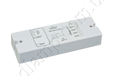

 Для управления и применяется  контроллер TWC-RCV-4-192. Управление контроллером возможна двумя способами.
 Первый способ -по радиоканалу на расстоянии до 20 метров. Для этого используют пуль ДУ TWRT-WW.
Второй способ- при помощи кнопки, которая подключается парой проводов к  разъемам "Manual Swich" на корпусе.
Кнопка должна быть без фиксации с пружиной по типу дверного звонка.
 Контроллер имеет два канала управления один для холодного второй теплого источников света. Каналы спарены 2х2 и работают совместно по парам для удобства подключения и равномерного распределения подключенной нагрузки.
К клеммам CH1 И CH3 подключают источник холодного свечения, к  CH2 И CH4 источник теплого свечения. Каждый из каналов расчитан на максимальный ток 8А. Таким образом максимальную нагрузку к контроллеру можно подключить 2х8=16А как для теплого так и для холодного источников света. Диапазон входного напряжения от 12 до 24В постоянного тока.

-нажмите кнопку "Learning Key" на контроллере и удерживайте до тех пор пока свет не моргнет 3 раза (таким образом произведен сброс настроек);
-кратковременно нажмите кнопку "Learning Key" на контроллере, а затем сразу кнопку на роторе, свет должен моргнуть 1 раз (пульт и контроллер синхронизированы);
