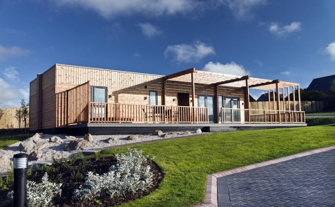

Береговая линия Корнуолла, Великобритания, отличающаяся суровой и природной красотой, была дополнена жилым комплексом, получившим название «The Residence» и представляющим собой 50 экологичных домов с высокими техническими характеристиками, созданных в соответствии с самыми современными стандартами экологической устойчивости, изящества и комфорта. Проект общей стоимостью в шесть миллионов фунтов, который реализовала корнуоллская компания Building With Frames, предусматривает передачу построенных коттеджей частным лицам на условиях получения дохода от их ренты для возврата вложений в строительство каждого из этих высокотехнологичных домов с тремя спальнями.
План строительства предусматривал использование каркасных конструкций на основе систем структурных теплоизоляционных панелей в сочетании с такими высококачественными материалами как деревянная обшивка от Thermowood® и высокотехнологичные дышащие мембраны DuPontTyvek®, что необходимо для достижения оптимальных показателей энергоэффективности строений. Помимо прочих систем, оказывающих минимальное воздействие на окружающую среду, для улучшения внутреннего климата в помещениях этих современных зданий с плоской крышей были установлены тепловые насосы, использующие наружный воздух в качестве источника тепла.
Всего при строительстве было использовано 5 500 квадратных метров материала DuPontTyvek® Housewrap, необходимого для достижения высоких показателей воздухонепроницаемости, энергосбережения, защиты от влаги и комфортабельности внутренних помещений в соответствии с требованиями проекта. Стивен Бойд, управляющий директор компании Building With Frames (головной офис которой расположен в Труро) выбрал материалы DuPontTyvek®, так как только они способны обеспечить то же неизменное качество, которое гарантирует его собственная компания – единственная строительная фирма в Корнуолле на данный момент, работающая с системами структурных теплоизоляционных панелей.
«Воздухонепроницаемость, а вместе с ней и теплопроизводительность являются жизненно важным элементом этого проекта. Необходимо было не только привести здания в полное соответствие со всеми требованиями строительных нормативов, но – согласно нашему решению и стандартам, принятым в нашей компании – также свести утечки воздуха к минимуму. В рамках этого проекта нашей целью было достижение показателей воздухопроницаемости каркаса на уровне не выше 1м3/м2/ч, и применение материалов DuPontTyvek® позволило нам получить необходимые результаты для всех объектов строительства», – объяснил Стивен Бойд.
Строительство первых экологичных домов жилого комплекса «The Residence», расположенного в Гуел ан Мор, Портрит, Корнуолл, уже завершено, и их жильцы уже совсем скоро смогут воспользоваться всеми теми преимуществами, которые им может предложить эта удивительная местность и этот проект высочайшего класса.
