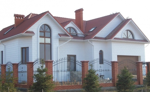

Фасадная система ПОЛИФАСАД представляет собой двухслойную плиту размером 50 х 50 см, толщиной от 60 мм и больше.
Один слой плиты – термоизолирующий, выполняет функции тепловой изоляции фасада здания и представляет собой жесткий листовой термоизолирующий материал (пенопласт, базальтовая плита и т.д.), толщина которого рассчитывается, исходя из климатических условий эксплуатации фасада.
Второй слой плиты – декоративно-защитный, выполняет эстетические функции, защищает термоизолирующий слой от внешних атмосферных и других воздействий и представляет собой цементнопесчаную плиту, армированную фиброволокном. Толщина декоративно-защитного слоя составляет 10 - 15 мм, в зависимости от конфигурации фактурного рисунка плиты.
Защитно-декоративный слой плиты изготавливается из цемента, песка, воды и неагрессивных пластифицирующих и полимеризующих добавок.
В результате получается прочная бетонная плита с отличными показателями по морозостойкости, огнестойкости и влагопоглощению. Гладкая поверхность плиты великолепно передает фактуру рисунка и не требует дополнительной обработки.
В качестве термоизолирующего материала можно применять любые готовые жесткие листовые утеплители, такие как вспененный полистирол, экструдированный полистирол, жесткую базальтовую плиту, а так же другие пористые материалы.
В процессе изготовления изделия два слоя плиты сращиваются между собой по специальной технологии, которая обеспечивает надежное сцепление материалов.
Сформированные плиты выдерживаются в кассетах не менее двенадцати часов при определенном температурном режиме. Через трое суток после распалубки готовые изделия готовы к применению.
Готовые плиты устанавливаются на фасад здания при помощи анкерных креплений, что гарантирует улучшенные эксплуатационные характеристики фасада. При этом, со стеновой конструкцией жестко связан наружный декоративно-защитный слой плиты, а термоизолирующий материал плиты не испытывает на себе никаких механических нагрузок.
Открытые поры материала декоративно-защитного слоя позволяют применять любые красители, предназначенные для наружных работ, и облегчают шпаклевочные работы по швам сопряжения плит и местам установки анкерных креплений.
Стыки между плитами герметизируются эластичными материалами (напр. акрил, акрил-силикон, эластикор), которые компенсируют температурные расширения наружного слоя плиты.
