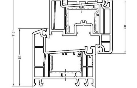

Давайте познакомимся поближе с новой профильной системой от REHAU.
•    Общая системная глубина – 70 мм. Стандартная глубина для 5-камерного профиля.
•    Высота на 30% меньше, чем у обычного пятикамерного профиля
•    Отличные показатели теплоизоляции: Uf= 1,3 Вт/м²K / Rf**= 0,77 м²K/Вт
•    Высокий уровень звукоизоляции: до Rw,P = 43 дБ
•    Класс взломобезопасности 2 (ENV 1627) (соответствует стандарту для профильных систем глубиной 70 мм производства REHAU)
•    Воздухопроницаемость: клас 4 согласно EN 12207
•    Водопроницаемость до класса 9А согласно EN 12208
Утонченный дизайн REHAU ECOSOL позволяет увеличить световой проем до 5-7 % (в сравнении с обычным деревянным окном согласно ГОСТ 11214-86), что увеличивает освещенность  помещения до 13%, вместе со светом помещение получает больше тепла.
Сравнивая технические параметры профильной системы ECOSOL с другими профильными системами производства REHAU  (Euro-Design 70, Brillant-Design, GENEO.) несложно заметить, что она не уступает им. Демократическая цена напротив, дает ECOSOL преимущество и делает ее доступной для всех.
