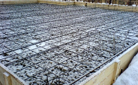

В этом году уже вначале декабря на Украину пришли сильные холода и не всем удалось закончить строительный цикл возведения дома. Следует помнить, что при температуре от 0°С и ниже приостанавливается процесс образования цементного камня, кроме того закристаллизовавшаяся вода разрушает структуру бетона. Вот тут-то и возникают вопросы, как выполнить укладку бетона или раствора при отрицательных температурах наружного воздуха. Выход есть – применить морозостойкие добавки в бетон, который используется.
Морозостойкие добавки дают возможность выполнять бетонные работы при температуре -10°С - -25°С. Вводимые добавки в бетон способствуют значительному уменьшению периода твердения цемента, а также снижению температуры замерзания свободной воды в бетонном растворе. Таким образом, можно добиться, что вода в бетонном растворе начнет замерзать не с 0°С, а начиная с -10°С - -25°С.
Кроме того, добавки в бетон улучшают сцепляемость бетона с металлической арматурой не вызывая ее коррозию. Что касается прочности зрелого бетона по истечении выдержки в 28 дней, то с уверенностью можно отметить, что его прочность нисколько не отличается от прочности той же марки бетона без применения морозостойких добавок, выдержанного при температуре +20°С.
Однако, должный эффект от введения морозостойкой добавки в бетон можно наблюдать лишь при строгом соблюдении пропорций массы бетона и вводимой морозостойкой добавки. В случае недостаточного количества добавки в бетоне, он начнет замораживаться и процесс образования цементного камня прекращается. При повышении температуры, гидратация цемента вновь восстанавливается, но при этом структура бетона претерпит изменения, которые в дальнейшем отразятся на его прочности.
Подводя черту под сказанным, можем сделать следующий вывод –морозостойкие добавки в бетон наращивают плотность и водопроницаемость бетона, замедляют процесс коррозии арматурного каркаса, повышают прочность бетонных конструкций.
Наряду с морозостойкими добавками широко применяют пластификаторы. Пластификаторы это тоже добавки в бетон для улучшения характеристик состава бетона. Для сложных железобетонных конструкций, вертикально-стоящих конструкций и конструкций с густой армирующей сеткой, необходимо применять бетон с хорошей текучестью. Увеличение текучести бетона добиваются добавлением пластификаторов в бетонную массу, которые способствуют снижению взаимосвязей между окружающих друг друга макромолекул бетона. Пластификаторы позволяют получить самоуплотняющийся бетон, не требующий уплотнения с применением вибрационных уплотнителей, что значительно упрощает процесс укладки бетона и снижает стоимость работ.
