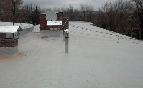

Плоская крыша покрытая еврорубероидом, со временем приходит в негодность, так как влияние атмосферных осадков не проходит бесследно, и требуется новый ремонт мягкой кровли.
При традидионном ремонте битумными материалами, старое основание требует демонтажа и тщательного ремонта, а так же сухой и тёплой погоды для проведения работ.
При ремонте мягкой кровли, по старому рубероиду можно положить кровельную мембрану, через подложку, из геотекстиля и закрепить её механически, сварив швы, внахлест.
Преимуществом ремонта мягкой кровли является то что, данный вид покрытия служит около 50 лет без ремонта.
