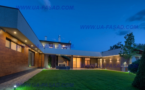

Итак, в Одессе завершена  облицовка частного владения HPL-панелями FundermaxExterior (цвет 0803). Выбор и применение материала Фундермакс подчеркнуло особую архитектуру дома, усиливая при этом уравновешенность, четкость линий и строгость его стиля.
Основными требованиями на объекте было использование невидимого крепления HPL-панелей. Поэтому на стены устанавливалась алюминиевая подконструкция и материал монтировался на специальный клей SikaTackPanel.
Обозревая фото объекта Вы не найдете ни одного видимого элемента крепежа – ни саморезов, ни кляймеров, ни заклепок. Согласно проекту, в доме была облицована часть первого этажа, а также терраса с ограждением и калиткой – на втором.
