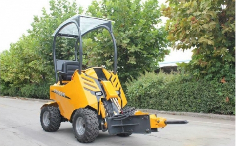

Мини погрузчик Hysoon 200:
Эта машина действительно вполне заслуженно получила определение мини. Но это касается только геометрических параметров. По технической сложности и рабочим возможностям это вполне достойный погрузчик для выполнения разного рода специальных работ. Кроме собственно, погрузки и разгрузки сыпучих материалов и грунта, он может работать как небольшой бульдозер на расчистке дорог и обслуживании животноводческих ферм. Оборудовав его экскаваторным ковшом можно получить довольно работоспособный экскаватор для копания рвов, траншей и небольших котлованов.
Применение бурильной установки поможет при устройстве заборов и установке столбов, а культиватор даст возможность использовать его в качестве сельскохозяйственной машины. В общей численности мини погрузчик Hysoon 200 может работать более чем с тридцатью видами навесного оборудования, созданного специально для него. По количеству выполняемых видов работы его можно назвать универсалом.
Снаряженная масса погрузчика 840 кг;
Максимальный поднимаемый вес 350 кг;
Объем ковша 0,2 м;
Длительность гидравлического цикла 8,2 с;
Мощность двигателя 20 л.с;
Высота выгрузки 924/ 1425 мм.
Многофункциональный мини погрузчик Hysoon 200 оборудован бензиновым двигателем Briggs&Stratton производства США, который приводит в движение итальянский гидравлический насос. Все основные элементы гидравлики тоже итальянского производства. На каждом колесе установлен гидромотор – погрузчик является полноприводным.
Поворачивает машина за счет ломающейся рамы и управляющих гидроцилиндров. Управляется она с помощью обычного рулевого колеса. Благодаря довольно мощной гидравлике, поворот машины не требует никаких физических усилий от оператора. Компактная машина (ширина 98 см, длина 2 м и высота с кабиной 2 м) очень маневренна и обладает высокой проходимостью. Все ведущие колеса с шинами 21x8.00-10TR имеют внедорожный протектор с высокими цепляющими свойствами.
Управление машиной очень простое – движение вперед задается одной педалью. Чем сильнее нажатие – тем больше скорость, которая может достигать 12 км/час. Движение назад – вторая педаль. Подъем стрелы и разгрузка ковша управляются одним джойстиком. Погрузчик оборудован осветительными приборами и каркасной кабиной с защитной крышей.
