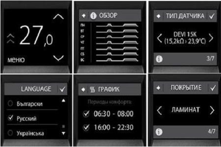

Меню терморегулятора компании Danfoss (DEVI) - DEVIreg Touch
