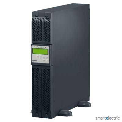

ИБП для бытового применения
Однофазные ИБП Legrand для бытового применения Keor MultiplugЛинейно-интерактивные однофазные ИБП Legrand NikyЛинейно-интерактивные однофазные ИБП Legrand Niky Sэто, как правило, маломощные устройства в мощностном диапазоне 600 – 3000 ВА. Они подключаются непосредственно к резервируемому оборудованию (компьютеру, аудио- и видеотехнике) и питаются от электросети. Как правило, такие бесперебойники включают в себя и защитные характеристики: разрядник (варистор со стойкостью к разрядному току молнии), защита от перегрузки, короткого замыкания, тепловая защита. К этой категории можно отнести устройства серий: Однофазные ИБП для бытового применения Keor Multiplug, Линейно-интерактивные однофазные ИБП Niky, Линейно-интерактивные однофазные ИБП Niky S.
ИБП средней мощности
Стандартные однофазные ИБП Legrand Dakerэто устройства в мощностном диапазоне до 10 000 ВА, отличаются от предыдущих моделей и конструктивно, и по типу подключения. Такие ИБП подключаются к питающей сети при помощи кабеля, подключенного к распределительному щиту через защитный коммутационный аппарат. Время резервирования регулируется за счет подключения дополнительных батарейных блоков. Такие устройства производятся в напольном исполнении и могут монтироваться в коммуникационную стойку вместе с батарейными шкафами. Подбирая конфигурацию модульных ИБП обязательно учитывайте рекомендации производителя - не следует добавлять более пяти батарейных шкафов к одному инвертеру, поскольку время перезарядки в таком случае может составить более недели, что ставит под сомнение установку ИБП, ведь зачем вам ИБП с разряженными батареями? Стандартные однофазные ИБП Daker с двойным преобразованием являются отличным решением для длительной автономной работы всех важных инженерных систем и резервирования питания для жилых и офисных помещений.
