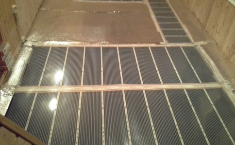

К нам обратились с задачей обогрева нескольких комнат инфракрасными пленочными теплыми полами, так же нужно выполнить замену старого, напольного материала (линолеума) на ламинат.
Во всех комнатах (а это спальня на 2 этаже, спальня на 1 этаже, кухня, обеденная зона и коридор) предстоял аккуратный вынос всей мебели из комнаты с последующим возвращением на своё исходное место.
И так, начнем. Первая комната будет с теплым полом.
Нам предстоит снять плинтуса и старый линолеум, так же необходимо выровнять основание.
 Для выравнивания пола были куплены плиты OSB. Сняли плинтуса и свернули старый линолеум для выноса в сарай...
OSB плиты были притянуты саморезами к несущим балкам перекрытия с шагом 30-40 см
На подготовленное основание была уложена теплоотражающая подложка ("Важно: Подложка должна быть НЕ токопроводящая"), и поверх неё, закреплен и подключен инфракрасный пленочный теплый пол RexVa, для комфортного обогрева помещения.
При укладки теплого пола, и в дальнейшем ламината необходимо учитывать некоторые детали. Если условия не позволяют углубить контактные соединения с помощью подложки, желательно использовать следующий способ...
Датчик температуры требует отдельного внимания, важно что бы после закладки датчика температуры, он был в один уровень с теплым полом и не выпирал.
Теплый пол уложен, и было произведено пробное подключение для испытания работоспособности инфракрасного пленочного теплого пола, датчика температуры и терморегулятора.
Заказчик купил полиэтиленовую пленку для укладки поверх инфракрасного теплого пола. Мы закрепили полиэтилен и приступили к укладке ламината...
Вы можете видеть как было до нашего монтажа теплого пола и ламината.
И как преобразилась комната после установки теплого пола, и укладки ламината. Так же улучшилась шумоизоляция и звукоизоляция за счет дополнительного слоя плит OSB, подложки и уложенного ламината.
