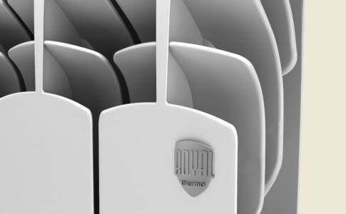

Российское предприятие ROYAL THERMO, одного из крупнейших производителей приборов отопления, начало выпуск полнобиметаллических радиаторов Vittoria для центральных систем отопления, в том числе с антифризом (от 8 до 9,5 pH). Новые приборы могут выдерживать агрессивный теплоноситель и предельное давление свыше 200 бар.
 Уникальные технические характеристики стали возможными благодаря инновационным решениям, разработанным инженерами ROYAL THERMO. Коллектор нового поколения ABSOLUTBIMETALL® выполнен из углеродистой стали марки 20, которая отличается повышенной коррозионной стойкостью и эксплуатационной надежностью.
100% проходимость места соединения коллекторов не затрудняет движение теплоносителя и помогает избежать закупорки вертикального канала. Подобная технология обеспечивает высокую теплоотдачу в 167 Вт. В результате прибор эффективно обогревает помещения даже при низкотемпературных системах отопления.
Герметичность и защиту от протечек в местах соединения секций гарантируют уплотнительные прокладки из наноматериала «Novaform® SK». Он создан в Италии на основе специального хлопка с добавлением графита и силикона.
Благодаря семиэтапному покрытию экологически чистыми нанокрасками FreiLacke (Германия) поверхность радиаторов Vittoria устойчива к механическим повреждениям и долговечна в помещениях с повышенной влажностью. Покраска осуществляется на уникальной для России покрасочной линии Tecnofirma (Италия).  Все приборы изготовлены в соответствии с ГОСТ России[2].
 «Ранее Vittoria производилась на площадке в Италии, – поясняет Симоненко Андрей Георгиевич, технический директор завода ROYAL THERMO. – Но в октябре на российском заводе, расположенном во Владимирской области, мы ввели в эксплуатацию первый в мире автоматизированный четырехместный литьевой комплекс Isola della Vittoria по выпуску биметаллических радиаторов. До этого на предприятиях компании работал 2-местный литьевой комплекс».
Новая линия полностью автоматизирована, что практически исключает возможность брака. Комплекс отличается рекордной производительностью – время на создание одной секций составляет всего 12,5 секунды. По планам на линии будет производиться около 7 000 000 секций в год.
Гарантия на радиатор Vittoria, как и на все приборы отопления ROYAL THERMO, составляет 10 лет. На них также распространяется страховка в $1 000 000 на случай причинения вреда жизни, здоровью или имуществу, возникший вследствие недостатков товара. Все радиаторы Vittoria отмечаются фирменным алюминиевым знаком на заводе.
ТЕХНИЧЕСКИЕ ХАРАКТЕРИСТИКИ ROYAL THERMO VITTORIA 500:
Теплоотдача (при ∆T = 70°C) – 167 Вт;
Объём воды в секции – 0,205 л;
Давление рабочее – 30 бар;
Давление опрессовочное – 45 бар;
Предельное давление – свыше 200 бар;
Межосевое расстояние – 500 мм;
Масса секции – 1,65 кг;
Высота – 560 мм;
Ширина – 80 мм;
Глубина – 80 мм.
