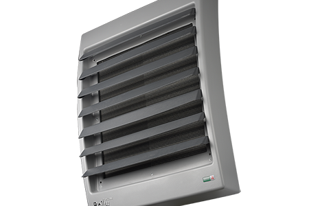

Принцип работы этих приборов состоит в пропускании горячего теплоносителя (например, воды) через медно-алюминиевый теплообменник с расширенной поверхностью. Поток холодного воздуха из помещения всасывается высокоэффективным осевым вентилятором, проходит через теплообменник и уже нагретым возвращается обратно в помещение.
«Традиционные водяные системы отопления с естественной конвекцией не способны равномерно обогреть помещения больших объёмов и с высокими потолками, – рассказывает Анатолий Шерстобитов, эксперт BALLU. – Водяные тепловентиляторы BHP-W являются экономичным и практичным решением не только для нового строительства, но и для модернизации старых систем отопления. Кроме того, они позволяют значительно увеличить эффективность центральной системы отопления».
В серии BHP-W выпускаются модели с тепловой мощностью 30 и 60 кВт. Они могут работать в системах водяного отопления с разными тепловыми режимами (от 70/50oС и выше), температурой теплоносителя до 150oС и давлением до 1,6 МПа (16 атм). Производительный вентилятор с максимальным расходом до 5300 м3/ч формирует поток воздуха длиной до 25 м, что позволяет охватывать помещения любой конфигурации.
Тепловентилятор создан для долгой и безотказной работы. Корпус из промышленного пластика, изготовленного по технологии вакуумной формовки, сохраняет безупречный внешний вид на протяжении долгого срока эксплуатации. Опционально с прибором поставляется удобный поворотный кронштейн. Также возможен монтаж прибора в горизонтальной или вертикальной плоскости на резьбовых шпильках. Прибор оснащен индивидуально регулируемыми направляющими потока воздуха.
