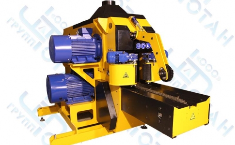

Станок брусовочный дисковый двухвальный SkyLine SD-400 предназначен для продольной распиловки бревен диаметром от 100 до 400мм на двухкантный брус и не обрезную доску. Станок тяжелого класса (вес 3700кг), мощный (установка моторов от 22 до 45 кВт), высокопроизводительный, надежный.
Станок брусовочный SkyLine SD-400 применяется в качестве станка первого ряда в паллетом производстве, а также в других деревообрабатывающих производствах высокой мощности (100-150 м3 круглого леса в смену).
Станок предназначен для распиловки бревен за один проход на необрезной пиломатериал с точностью 0,5 мм. и хорошим качеством поверхности.
Конструкция станка позволяет производить распиловку по центру бревна и получать две призмы.
В станке SKYLINE SD-400 двигатели работают в прямом приводе без ременных шкивов и клиновых ремней. В этом случае достаточно менее мощных двигателей, чем у станков с ременной передачей.
Для эффективного удаления опилок, в нижней части станка установлен ленточный транспортер.
