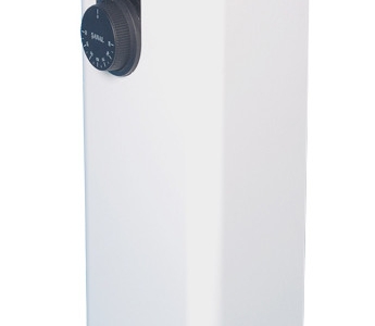

Котел проточный для теплого пола и теплиц
Котел проточный водонагревательный электрический настенный KEМ с регулируемой мощностью до 3,0кВт 220В, одноконтурный, без вывода под циркуляционный насос.
Технические характеристики:
Номинальное напряжение — 220В
Мощность — 3000/1500Вт
Тип нагревателя — блок из 2-х ТЭНов на латунном фланце
Максимальное давление в системе — 3 Бар
Подсоединительные патрубки — 3/4 дюйма
Габариты корпуса (без патрубков) — 465х151х91мм
Габариты брутто — 550х190х120мм
Вес брутто — 6 кг
Отличительные особенности
КПД-98%
Бесшумная автоматическая работа
Плавное регулирование температуры теплоносителя в пределах от комнатной температуры до 90°С
ТЭНы из нержавеющей стали
Световая индикация режимов работы (электропитание, нагрев)
Навесной тип (настенное крепление)
Возможность использования в системе «теплый пол»
Оснащение
Лампочка индикации подключения к электросети
2-хпозиционный выключатель электропитания и I ступени
Лампочка индикации нагрева (работы ТЭНа)
Плавный терморегулятор типа WY90C-E 250V 15A
Термоотсекатель типа KSD301 250В 10А 90°С, FBHL
*) Может комплектоваться двухконтактным аналогом.
Площадь помещения (при стандартной высоте 2.75м), обогреваемая с применением электрокотлов Tenko следующей мощности:
3.0 кВт — 15-35м² (20л)
Котёл отопительный серии "Мини" ( предназначен для отопления частного коттеджа, дома, квартиры с автономным отоплением, офиса или магазина. Может быть установлен как основная система отопления, так и резервная, в кооперации с ранее установленными отопительными приборами. Благодаря автоматике и термодатчикам позволяет регулировать и поддерживать необходимую температуру в отапливаемом помещении. Не требует постоянного контроля работы котла.
Электрокотел МИНИ отличается своей компактностью и простотой эксплуатации. Благодаря малым размерам он не занимает много места и несложен в установке. Нагревательным элементом является ТЭН из нержавеющей стали. В качестве теплоносителя применяются вода или жидкость для систем отопления. Благодаря 2-хступенчатой схеме включения ТЭНа и наличии терморегулятора (0-90˚С) можно существенно экономить электроэнергию. Котёл оснащён защитой от перегрева.
Завод-изготовитель оставляет за собой право вносить изменения в конструкцию котлов, направленные на улучшение изделия.
