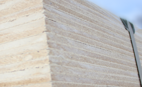

На данный момент компания "Укрмагнезит" выпускает такие виды магнезитовой плиты: «Стандарт», «Премиум», «Фасад» и «Фасад Плюс».
Давайте рассмотрим основные моменты на которые стоит обратить внимание покупателю при выборе определенного вида магнезитовой плиты.
Магнезитовая плита «Стандарт» и «Премиум» применяется исключительно для внутренних работ. Возникает вопрос: «Так в чем же тогда принципиальное отличие этих двух видов?». А отличие состоит в условиях применения этого материала.
Первое и самое главное отличие: магнезитовая плита «Стандарт» применяется в помещениях с сухим и нормальным влажностными режимами.
Этот вид плиты можно использовать при отделочных работах в жилых, административных, общественных и промышленных зданиях для внутренней отделки стен, устройства межкомнатных перегородок, устройства полов, изготовления подвесных потолков и т.п., а также для изготовления декоративных панелей и звукопоглощающих конструкций.
Высокие прочностные и антисептические характеристики делают этот материал оптимальным для использования в общественных местах с повышенными требованиями к прочности и износостойкости конструкций (спорткомплексы, торгово-развлекательные центры, кинотеатры, отапливаемые склады и т.д.), в зданиях и в конструкциях с повышенными санитарно-эпидемиологическими требованиями (медучреждения, лаборатории, санатории, гостиницы, рестораны, кафе, учебные заведения, производственные цеха пищевой промышленности и т.д.).
Купить магнезитовую плиту «Стандарт» производства «Укрмагнезит» можно во всех крупных торговых сетях – «Эпицентр», «Новая Линия», «Леруа Марлен» и т.д. (более подробный список торговых точек и представителей можно посмотреть на нашем сайте в разделе «Представители» ).
Магнезитовая плита «Премиум» применяется исключительно для внутренних работ в помещениях с нормальным, влажным и мокрым влажностными режимами, в том числе и в неотапливаемых помещениях.
Этот вид плиты также можно использовать при отделочных работах в жилых, административных, общественных и промышленных зданиях для внутренней отделки стен, устройства межкомнатных перегородок, устройства полов, изготовления подвесных потолков и т.п.
Магнезитовая плита «Премиум» по сравнению с плитой «Стандарт» имеет более низкий процент водопоглощения (не более 16%), а изменение линейных размеров под воздействием температуры и влажности составляет не более 0,2%. Благодаря таким показателям, приоритетными направлениями использования этого вида плиты являются:
— устройство откосов оконных и дверных проемов;
— противопожарная защита несущих конструкций зданий к которым предъявляются повышенные требования по пожарной безопасности (эвакуационные пути, лифтовые шахты, лестничные пролеты, коммуникационные шахты, вентиляционные шахты, деревянные элементы мансардных этажей и т.д);
— отделочные работы в неотапливаемых помещениях (подвалы, паркинги, склады, гаражи, балконы и т.д.);
— отделочные работы в помещениях с большими перепадами температур и влажности (сауны, душевые, бассейны, кухни, хлебопекарни, мойки и т.д.);
— отделочные работы в промышленных и производственных зданиях с повышенными требованиями к устойчивости к агрессивным средам (кислоты, щелочи, нефтепродукты);
— устройство каминов, печей и т.п.
Купить магнезитовую плиту «Премиум» производства «Укрмагнезит» можно у наших дилеров (подробный список представителей можно посмотреть на нашем сайте в разделе «Представители» или связавшись с нами по телефону: +38 050 407-36-39).
Магнезитовая плита «Фасад» и «Фасад Плюс» применяются для внешних отделочных работ в жилых, административных, общественных и промышленных зданиях.
Этот вид магнезитовой плиты обладает самыми высокими физико-механическими характеристиками, а именно: водопоглощение не более 10%; твердость лицевой поверхности не менее 45 Мпа; изменение линейных размеров под воздействием температуры и влажности составляет не более 0,1% и т.д. (более подробная характеристика магнезитовых плит производства «Укрмагнезит» здесь).
Приоритетные направления использования магнезитовой плиты «Фасад» и «Фасад Плюс»:
— системы вентилируемого фасада;
— основа для различных вариантов отделки фасада (включая облицовку камнем) – рекомендованный вид плиты – «Фасад Плюс» т.к. имеет повышенные прочностные характеристики;
— каркасное строительство с металлическим или деревянным каркасом;
— монолитно-каркасное строительство;
— несъемная опалубка;
— устройство кровли;
— штукатурные системы утепления фасада.
Купить магнезитовую плиту «Фасад» и «Фасад Плюс» производства «Укрмагнезит» можно у наших дилеров (подробный список представителей можно посмотреть на нашем сайте в разделе «Представители» или связавшись с нами по телефону: +38 050 407-36-39).
