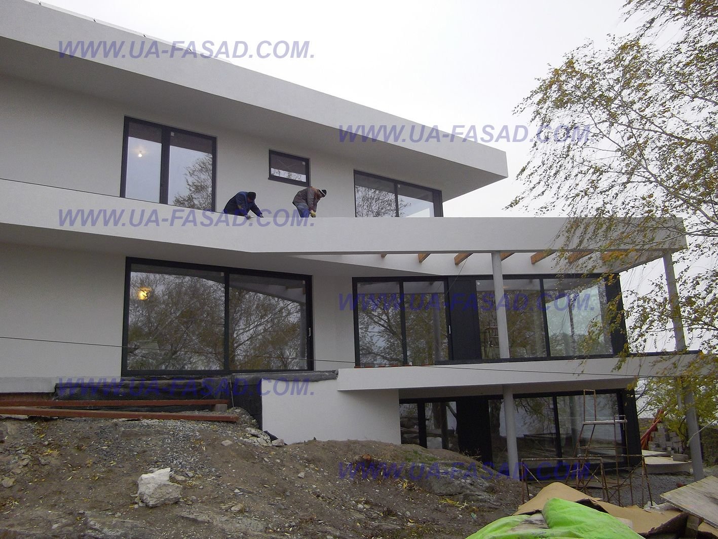

Остекление дома в с. Тетеревка Раздвижные алюминиевые системы
Раздвижные алюминиевые системы – удобные, прочные и безопасные конструкции для зданий разных категорий.
На объекте «Остекление частного дома в с. Тетеревка» мы использовали профиль Reynaers для изготовления следующих конструкций:
  • для окон – Reynaers серии CS 68,
  • для раздвижной системы – Reynaers CP 155.

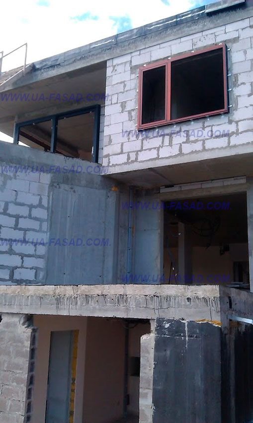

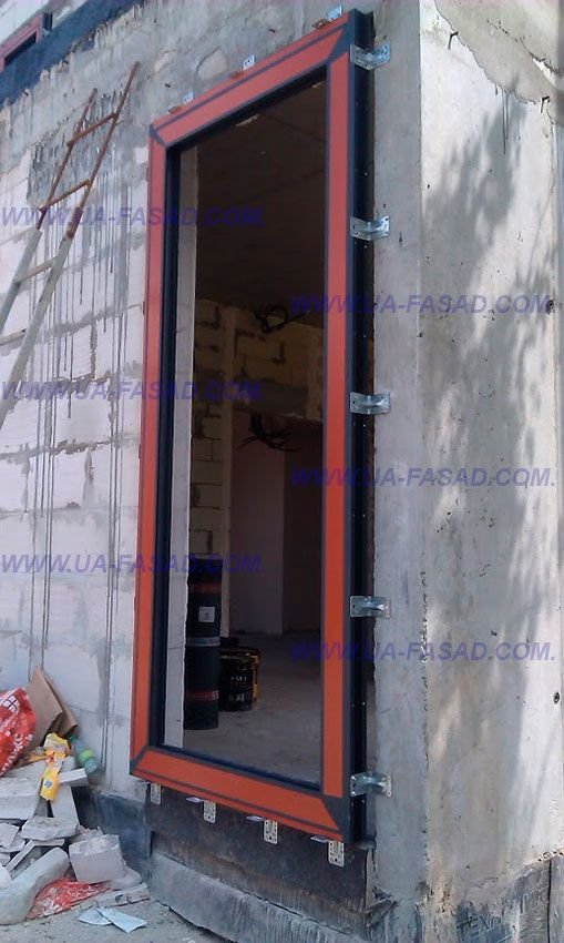

Монтаж раздвижных алюминиевых систем
Монтаж конструкций осуществляется согласно «Руководству об энергосбережении при строительстве и эксплуатации зданий», 2009 г., а также согласно «Руководству по проектированию и выполнению монтажа» Ассоциации по контролю качества для окон и дверей RAL.
Алюминиевые окна, двери  Остекление коттеджей от ООО
Боковой и верхний шов примыкания конструкций к стенам дома выполняется с помощью использования уплотнительной ленты greente Q Vario3.
Нижний шов закрывается пистолетной пеной greente Q 1K , а с внутренней стороны заклеивается паропроницаемой уплотнительной лентой greente Q Folie innen.
